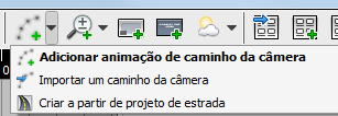

- Clique em
- No Gerador de Storyboard, exiba o menu suspenso para Adicionar um novo caminho da câmera.
O Criador de Storyboard irá exibir as ferramentas de edição do caminho da câmera e irá criar um caminho de câmera padrão denominado "Item #1", assim como um quadro-chave no Item #1, denominado "Quadro-chave #1 ".

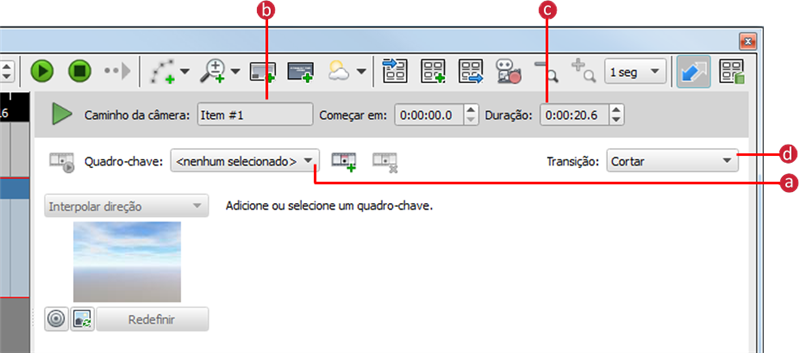

- Especifique as seguintes configurações para o caminho da câmera:
a. Desmarque o quadro-chave.
b. Especifique um nome para o caminho da câmera
c. Especifique uma duração para a animação do caminho da câmera. Você também pode especificar uma hora de início (opcional).
d. Especifique um corte ou uma transição de esmaecimento ao entrar e sair do quadro do caminho da câmera.
Nota: Se você especificar Esmaecer do preto ou Esmaecer do branco, será solicitado por um campo adicional para especificar a duração da transição de esmaecimento.

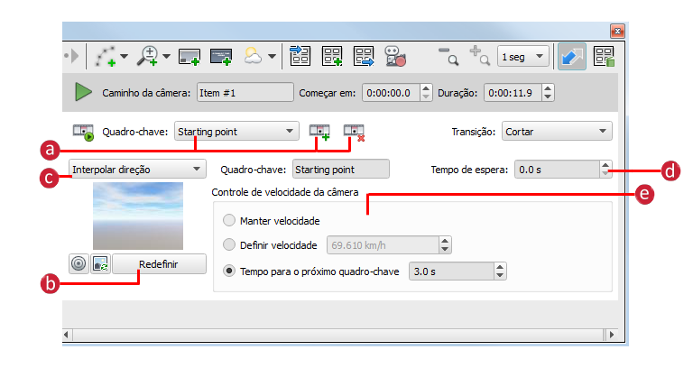

- Selecione um quadro-chave desejado na lista de quadros-chave para especificar suas configurações.
a. Selecione o quadro-chave desejado. Você pode clicar em
para criar um novo quadro-chave ou clicar em
para excluir o quadro-chave selecionado.
b. Navegue em seu modelo para a vista desejada para o quadro-chave selecionado e, a seguir, clique em Redefinir no Gerador de Storyboard. Isso irá definir a vista do modelo atual para o quadro-chave selecionado.
c. Especifique o comportamento da câmera para o quadro-chave selecionado.
- Olhar ao longo do caminho: Mantém a câmera virada para frente.
- Interpolar direção: diminui as transições entre diferentes ângulos de câmera.
- Interpolar ponto de foco: permanece focada em um ponto central quando a câmera se move.
d. Especifique o Tempo de espera em segundos.
e. No grupo Controle da velocidade da câmera, especifique como a câmera é controlada entre os instantâneos (quadros-chave) na sequência. Para obter mais informações, consulte "Dicas avançadas" abaixo.
