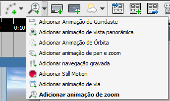

Adicione uma animação de caminho de câmera em perspectiva ou uma animação de movimento para um Storyboard. Especifique o tipo de animação desejado e as configurações para os estilos de transição de quadros. O zoom é um de 8 diferentes tipos que pode ser adicionado.
Estas animações são caminhos de câmera estilizados com a rotação da câmera ou movimento definido em relação a um ponto fixo no modelo. Para caminhos de câmera que seguem a rota através de parte do seu modelo que você criar, consulte Para adicionar um caminho da câmera para um Storyboard.
— Grua A câmera se move para cima e se afasta de sua posição original ou para baixo e em direção a ele.
—Vista panorâmica A câmera permanece em uma posição fixa e se move para os ângulos de rotação especificados para rotacionar a vista para a esquerda ou para a direita e para angular para cima ou para baixo.
—Órbita A câmera rotaciona em torno do ponto focal. Imagine a câmera se movendo em uma esfera imaginária em torno do elemento no centro da tela, que permanece fixa.
—Pan e zoom A câmera efetua o pan e o zoom simultaneamente. O efeito é um movimento com zoom que não permanece centralizado no mesmo ponto. Para ver o efeito de pan, é preciso definir pelo menos um dos valores de Distância como sendo bastante grande (vários quilômetros). As distâncias deslocam o ponto de destino do zoom (que seria o elemento no centro da tela).
— Navegação gravada A câmera vai diretamente para o instantâneo e, em seguida, reproduz uma gravação que você cria. Ela permite exibir elementos específicos a partir de ângulos específicos, em vez de efetuar o pan ou zoom em geral.
— Movimento estático A câmera não move durante o instantâneo, ainda que possa mover durante a transição para o instantâneo. Isso é similar a uma apresentação de slides.
— Rastreamento A câmera se move para a esquerda ou para direita da posição original.
— Zoom A câmera se move para dentro ou para fora da posição original.
