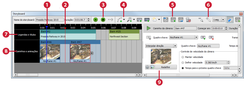

O Gerador de Storyboard é aberto na parte inferior da janela do modelo. Você pode ajustar o tamanho e posição da janela do painel.
- O indicador redondo de reprodução (linha azul) define o ponto inicial para a reprodução.
- O marcador (seta vermelha) indica o ponto de inserção para novos elementos.
- Os controles de reprodução reproduzem todo o Storyboard, a partir do indicador redondo de reprodução (linha azul). Os elementos têm seus próprios controles de reprodução.
- A barra de ferramentas Storyboard contém controles para criar elementos e gerenciar Storyboards.
- Importe e exporte Storyboards.
- Aproxime ou afaste o zoom do Storyboard e especifique a resolução do zoom. Também é possível efetuar o zoom para as extensões do Storyboard.
- As legendas e títulos aparecem na trilha superior.
- Caminhos de câmera e animações aparecem na parte inferior da trilha.
- As configurações para o item selecionado aparecem na direita.
