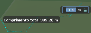

    Ação Resultado Visual
    Clique em pontos para criar um limite para o tanque ou lago. Clique duas vezes no último ponto para concluir a criação da região.
    O limite é preenchido com o estilo de água selecionado.
    Defina um caminho linear para o rio. Clique duas vezes no último ponto para concluir a criação da linha.
    Um elemento de água linear utiliza o estilo de água selecionado. Um buffer circunda a água em ambos os lados.
