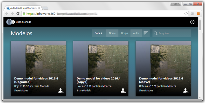

Você pode visualizar versões pré-renderizadas de um modelo e seus elementos de apresentação panorâmicas, cenários e pontos de interesse) em um navegador da Web. Abra um modelo a partir da vista Início do InfraWorks 360 no navegador da Web. Os Admins e Publicadores gerenciam a exibição de modelos e elementos do Administrador da Web.
a partir da página Início do InfraWorks 360 para acessar a vista do navegador da Web da página Início.
Observe que as miniaturas para modelos que pertencem a um grupo de colaboração no qual você é um Administrador ou Publicador exibem o ícone Administrador da Web
. Você pode clicar no ícone para abrir a página do Administrador da Web. Consulte Preparar um modelo para visualização em um navegador.
Clicar em uma miniatura do modelo para abrir o modelo em seu navegador da Web.

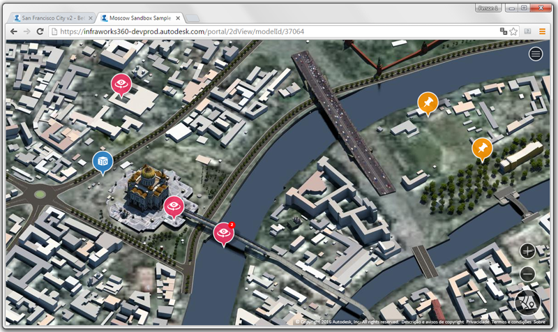

Quando você abrir um modelo em seu navegador que marca a localização dos elementos renderizados do modelo:
As
Panorâmicas,
Cenários,
Pontos de interesse e
Grupos destes itens que estão localizados perto uns dos outros no nível de zoom atual. Clique em um marcador de grupo para aproximar o zoom e visualizar os marcadores naquele grupo. Os marcadores de grupo também mostram o número de itens em cada grupo.

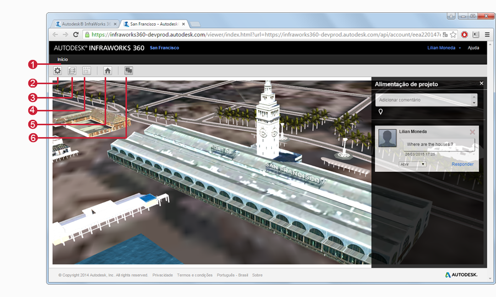

reexibe vista Inicial do navegador.
alterna a exibição das miniaturas do cenário.
alterna o ângulo de visão de uma vista e um plano inclinado ou uma vista "panorâmica" do modelo.
A panorâmica é aberta em uma janela dedicada. Você opera a panorâmica usando os controles na parte inferior da janela. Efetue a panorâmica à esquerda ou à direita, eleve ou baixe o ângulo de visualização vertical e retorne para posição de início.
Um cenário é aberto em um visualizador separado. O visualizador fornece controles e configurações personalizadas para visualizar os cenários, incluindo a reprodução dos Storyboards incluídos no cenário.
Os Cenários são pacotes de apresentação contendo todo ou parte de um modelo. Um cenário pode consistir em uma única de captura de tela ou uma animação elaborada, criada usando Storyboards. Para obter o melhor desempenho ao visualizar um cenários em um navegador, recomenda-se limitar o tamanho e a complexidade do cenário.
