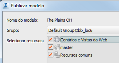

Controlar quando publicar ou atualizar (sincronizar) um cenário
Ao selecionar Cenários e Vistas da Web como recursos ao publicar ou sincronizar o modelo, você poderá incluir os cenários na primeira publicação do modelo na nuvem ou em sincronizações subsequentes. Esse recurso permite rever um cenário disponível, mas torna a revisão disponível somente quando ela estiver pronta.
