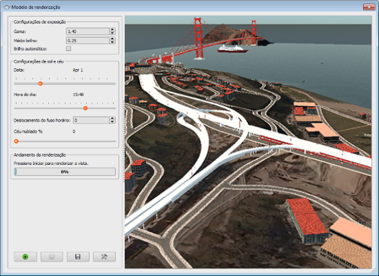

Crie renderizações de alta qualidade do modelo usando a hora do dia/ano e as configurações do sol/ céu. A renderização somente está disponível para instalações de 64 bits.
A resolução da renderização depende do tamanho da janela Modelo de renderização. Salvar a saída em HDR produz uma imagem que tem o dobro de tamanho em cada direção. Por exemplo, se você renderizar um imagem 2000x1500 na janela Renderizar, a imagem HDR salva seria 4000x3000. Uma imagem LDR não irá produzir uma saída salva que tenha o dobro de tamanho.
. O valorGama ajusta o contraste (o brilho de valores de meio tom ) em seu modelo. Normalmente, o brilho é aplicado à todos os valores em uma imagem de forma linear. Alterar o valor gama "mescla" esta função: quando um valor alto de gama é definido e, a seguir, você ajusta o brilho geral, as partes mais escuras da imagem são mais afetadas do que as mais claras. Uma alteração no gama também pode afetar a tonalidade de cada representação de cor.
Ative Brilho automático para ajustar o brilho automaticamente ao invés de utilizar a configuração de Brilho médio.
Configurar um valor de gama muito alto e, a seguir, aumentar o brilho, fará com que as áreas mais escuras fiquem muito brilhantes, enquanto as áreas que já estão brilhantes não serão afetadas.
