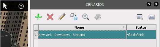

Para visualizar o status da geração de um cenário
O painel Navegador do cenário permite visualizar o status de uma geração e publicação do cenário na nuvem.
  1. Clique em para abrir o Navegador de cenário.
    Após sincronizar o modelo, um cenário estará em um dos seguintes estados:
Indefinido O cenário foi criado, mas nem todas as informações necessárias estão completas no Editor de cenário. Você deverá fornecer o Nome do cenário e proposta e Definir a área de interesse.
Fora de sincronização: A alteração da definição do cenário requer re-sincronização do modelo. Sincronizar novamente.
Gerando: O cenário está sendo gerado na nuvem.
Publicado: A geração do cenário foi concluída com êxito. O cenário está indisponível para visualização.
Problema: A nova geração com uma definição de cenário nova ou alterada não será completada. Consulte Solução de problemas de publicação do cenário.
