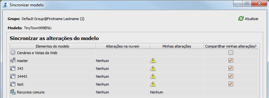

Você inclui um cenário em uma sincronização ao selecionar Compartilhar minhas alterações para Cenários e Visualizações da Web no painel Sincronizar modelo. Consulte também Para sincronizar modelos.

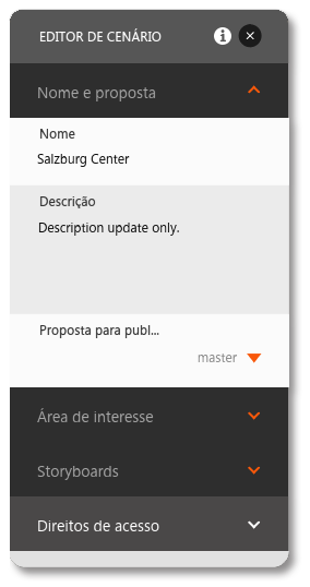

para abrir o Editor de cenário para um novo cenário.
Clique duas vezes em um cenário existente para abri-lo no Editor.
Para definir um cenário:
Clique dentro de uma seção do Editor de cenário para expandi-lo. |
