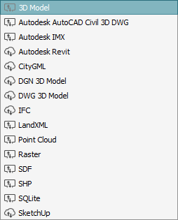

Para importar um arquivo DAE (recomendado)
  1. No SketchUp, abra o modelo 3D que deseja trazer para o InfraWorks.
  2. Selecione Arquivo Exportar modelo 3D.
  3. Especifique o tipo de exportação: arquivo Collada (*.dae) e salve o arquivo em seu sistema local ou em uma unidade mapeada de rede.
  4. Abra o InfraWorks 360.
  5. Abra seu modelo do InfraWorks 360.
  6. Clique em .
  7. Clique em no painel Origens de dados e selecione o modelo 3D.
  8. Navegue para o arquivo DAE que você salvou em seu sistema local ou em uma unidade mapeada de rede e, a seguir, clique em Abrir.
  9. Após a conclusão da importação, clique duas vezes no nome do arquivo importado no painel Origens de dados para abrir a caixa de diálogo Configuração dos dados de origem.
  10. Especifique um tipo de origem de dados e, a seguir, selecione a guia Localização geográfica e configure os dados. Se o modelo não tem um sistema de coordenadas associado ao mesmo, você pode especificar um local de origem ou inserir interativamente os dados no modelo utilizando o cursor do mouse. Consulte Para especificar as configurações de localização geográfica para obter mais informações.
  11. Após você ter configurado os dados, clique em Fechar e Atualizar.

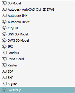

Para importar como SKP (requer o InfraWorks 360)
  2. Salve o modelo do SketchUp no formato SKP em seu sistema local ou em uma unidade mapeada de rede.
  3. Abra o painel Origens de dados e clique em e, a seguir, escolha SketchUp no menu suspenso.
  4. Navegue para o arquivo de modelo SKP e clique em Abrir.
  5. Após a conclusão da importação, clique duas vezes no nome do arquivo importado no painel Origens de dados e configure os dados.
  6. Após você ter configurado os dados, clique em Fechar e Atualizar.
