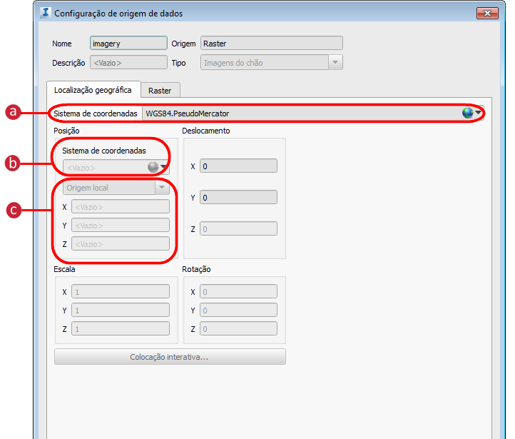

  3. Clique com o botão direito nos dados importados no painel Origens de dados e selecione Configurar para exibir a caixa de diálogo Configurar a origem de dados.
  4. Selecione a guia Localização geográfica.
    1. Sistema de coordenadas de origem: na maioria das vezes, o InfraWorks é capaz de determinar a origem do sistema de coordenadas automaticamente, com base em atributos da origem de dados. Se necessário, especifique o sistema de coordenadas dos dados de entrada neste campo.
    2. Posição (Alvo) do sistema de coordenadas: este é o sistema de coordenadas que o InfraWorks 360 irá usar para armazenar e exibir os dados importados.
    3. Você também pode especificar um local de origem para os dados importados. Isto é útil se o conjunto de dados importados não tiver nenhum arquivo universal associado com o mesmo.
      Nota: Consulte a seção Para posicionar manualmente dados importados abaixo para obter mais informações sobre como usar a guia Localização geográfica.
  5. Clique em Fechar e atualizar.

  1. Abra a caixa de diálogo Configuração de origem de dados para os dados desejados e clique na guia Localização geográfica.
  2. Para controlar a posição manualmente, siga um dos seguintes procedimentos:
    • Insira as coordenadas x, y, z na seção Posição.
    • Selecione Colocação interativa e posicione os dados no modelo utilizando o mouse.
      Ao colocar o modelo 3D de forma interativa, você pode utilizar a roda do mouse juntamente com uma tecla modificadora para ajustá-lo. Isto é útil para modelos 3D que não têm o arquivo universal.
  3. Para ajustar projeções para especificações de projeto (por exemplo, easting/northing falso), insira um valor arbitrário de deslocamento para os dados utilizando os campos X, Y e Z de Deslocamento.
  4. Nota: A escala (X, Y) e rotação (X, Y, Z) não estão disponíveis durante a importação de dados IMX, se os dados importados utilizarem um sistema de coordenadas geográficas ou um sistema de coordenadas do projeto.
