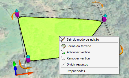

  1. Desenhe uma cobertura.
  2. Clique em na Barra de utilitários para entrar no Modo de edição.
  3. Clique com o botão direito do mouse sobre a área de cobertura para abrir o menu de contexto e selecione Forma do terreno.

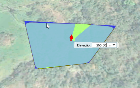

  4. Arraste a seta vertical para cima ou para baixo para modificar a cobertura para a elevação desejada. Alternativamente, você poderá inserir a elevação desejada na caixa de diálogo Elevação e pressionar Enter para atualizar sua cobertura.
    Todos os vértices no limite da cobertura são definidos com esse valor.
