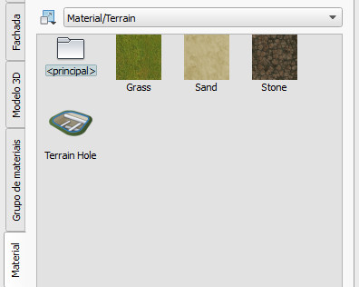

    • Há três três texturas de terreno em multi-escalas disponíveis como estilos de material no catálogo Materiais/Estilo de terreno.

Atribuir o material de cor transparente a uma cobertura renderiza o recurso de cobertura com um material transparente. Se existirem outros elementos de cobertura (com materiais não transparentes atribuídos a eles) cobrindo a mesma área, a cobertura transparente exibirá esses materiais.
Atribua uma textura de terreno em multi-escala (Grama, Areia ou Pedra no catálogo de materiais/terreno) para obter um estilo de área de cobertura para resultados visuais otimizados.
