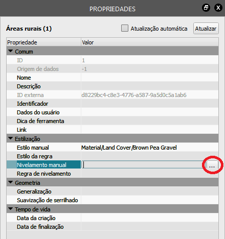

As áreas de solo são uma camada de Superfície no Navegador de modelos, e as informações sobre elas aparecem na paleta Propriedades. O número de áreas de solo, assim como informações (como a área) aparecem na seção áreas do solo do Gerenciador de propostas.
