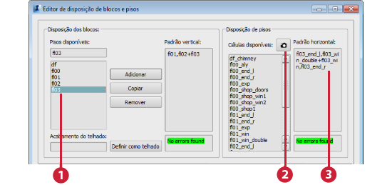

1. Os pisos disponíveis são listados à esquerda na lista Pisos disponíveis. A disposição atual dos pisos aparece na lista Padrão vertical.
3. A disposição atual das células para o piso selecionado aparece na lista Padrão horizontal.
Se você decidir não utilizar o piso, exclua manualmente utilizando a tecla Delete ou Backspace. Se o estilo atual possuir um elemento de cobertura, é possível selecioná-lo e clicar em Definir como cobertura. Se você decidir que não deseja utilizar o elemento de cobertura, exclua a entrada manualmente do campo Decoração da cobertura.
O alerta na parte inferior da lista se torna vermelho se a sintaxe do padrão estiver incorreta. Isso pode ocorrer se, por exemplo, vírgulas estiverem no lugar errado ou existirem muitas vírgulas. Utilize as teclas Delete e Backspace para corrigir o problema. Logo após corrigir, o alerta volta a ser verde.
