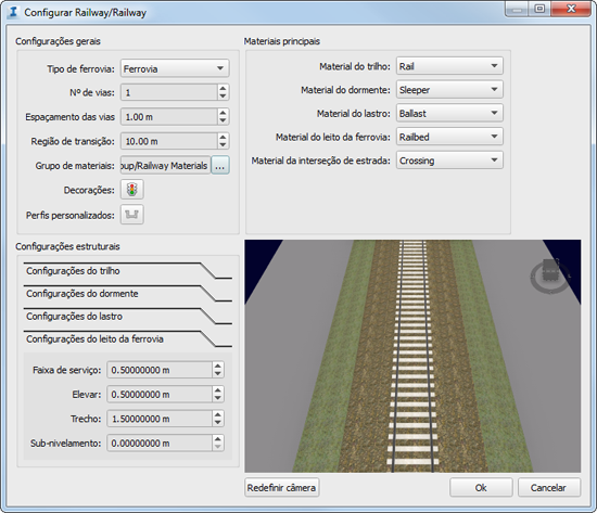

Ao modificar estilos de ferrovia, mapeie o estilo geral para um Grupo de materiais. Um grupo de materiais aplica uma combinação de componentes da ferrovia a uma única ferrovia. Os grupos de materiais podem variar a aparência da ferrovia quando o recurso passa por um túnel ou sobre uma ponte.
para duplicar um estilo existente antes de editá-lo. É uma boa prática copiar um estilo existente em vez de alterar a versão original.
Também é possível selecionar o estilo e clicar em
Editar Propriedades do Estilo Selecionado.
| Configuração | Descrição |
| Ferrovia Tipo |
Selecione Estrada, Ponteou Túnel. |
| Número de trilhos |
A alteração do número de pistas atualiza a visualização. Este é um valor padrão, que é substituído por qualquer valor real para um determinado recurso quando você aplica o estilo. |
| Controle de Espaçamento | Esta configuração afeta somente os estilos com vários trilhos (número de trilhos = 2 ou mais). É possível ver o ajuste de espaçamento na visualização. |
| Área de Transição |
Define a distância em que o terreno mescla em qualquer lado da ferrovia. Por exemplo, com uma zona de transição de 9 m, há um corredor de 9 m para a esquerda e para a direita da ferrovia, onde o terreno é alterado de sua altura original para a altura da ferrovia. Quanto maior a área de transição, mais gradual o ajuste do terreno. |
| Grupo de Materiais |
A coleção de materiais e as categorias associadas que mapeiam um material para as diferentes partes de um estilo de ferrovia. É possível definir cada componente do grupo de materiais separadamente, a partir de seu catálogo. Consulte Editar Estilos. |
| Acabamentos |
Você pode adicionar veículos, vegetação, ou outros objetos 3D como acabamentos em quaisquer trilhos únicos de uma ferrovia. O estilo insere modelos 3D em relação à linha de centro dos trilhos especificados. Acabamentos são automaticamente ajustadas para evitar interseções. |
| Perfis personalizados |
Você pode adicionar perfis 2D que seguem suavemente o caminho de um trilho único da ferrovia que você especificar. Os perfis personalizados usam seções transversais 2D no formato SDF ou SQLite para criar e exibir formas, como guardrails, cercas ou barreiras. |
Nota: Para visualizar os grupos de configurações, clique em seu título.
| Configurações de ferrovia |
Especifique as medidas para a flange, altura do trilho, e a bitola. Indica se as guias estão niveladas ao nível do chão (sem dormentes) ou não. A flange deve ser definida inferior à metade do comprimento de dormente, e a bitola deve ser inferior ao comprimento de dormente. |
| Configurações de Dormente |
Especifique as medidas de largura de dormente (perpendicular aos trilhos), o comprimento, a altura e o espaçamento. Dormentes são chamados de travessa de ferrovia nos Estados Unidos. |
| Configurações de Balastro |
Especifique as medidas para a área de Balastro (o material entre os dormentes). Especificar a largura, altura e rodar o Balastro. |
| Configurações de Leito de Ferrovia |
Especifique as medidas da área de leito de ferrovia (a superfície na qual a ferrovia é colocada). Especifique a faixa de serviço, elevação e trecho e o subnivelamento do leito da ferrovia. O cess é a parte da leito de ferrovia fora da área do balastro. Pode ser utilizado como uma área de permanência de operários quando os trens passam, se for grande o suficiente. O trecho não pode ter mais de 70 graus. O subnivelamento permite definir a largura do leito da ferrovia em uma calha ao modificar a transição da transição entre a altura original do terreno e a largura do nivelamento para a ferrovia. |
