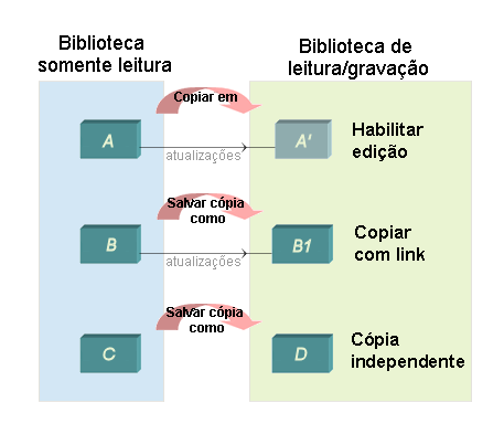

Copiar famílias para uma biblioteca leitura/gravação
Os dados do centro de conteúdo podem ser editados somente em uma biblioteca de leitura e gravação. O Editor do centro de conteúdo inclui dois comandos que permitem adicionar conteúdo a uma biblioteca de leitura e gravação: Copiar em e Salvar cópia como. Use o comando Copiar em para permitir a edição de uma família de somente leitura. Use o comando Salvar cópia como para criar uma cópia idêntica de uma família em uma biblioteca de leitura e gravação.
O esquema seguinte oferece uma descrição geral da cópia de famílias em bibliotecas de leitura e gravação:
- Copiar em
- Use esta opção para permitir a edição da tabela e das propriedades da família. Este método copia os dados da família. Não cria uma cópia física da família principal na biblioteca de leitura e gravação.
A família principal é marcada como editável na Vista fundida e na vista da biblioteca de leitura e gravação na qual foi copiada. O pacote de dados copiado recebe atualizações quando é alterado o principal. Todas as alterações executadas pelo usuário na tabela e nas propriedades da família são conservadas na biblioteca de leitura e gravação e podem ser migradas às novas versões de Inventor.
O mapeamento de parâmetros não pode ser editado. Se for alterado o arquivo modelo, este será substituído quando for atualizada a família (quando é alterada o modelo da família principal).
- Salvar cópia como com um vínculo para a família principal
- Utilize esta opção para criar uma cópia física da família principal em uma biblioteca de usuário. A família copiada é atualizada quando a família principal é alterada. Na Vista fundida, a família copiada é exibida separada da família principal. Só a família copiada é exibida na vista da biblioteca de leitura e gravação.
É possível editar a tabela e as propriedades da família copiada. Todas as edições são conservadas na biblioteca de leitura e gravação, ao serem atualizadas em relação à família principal.
O mapeamento de parâmetros não pode ser editado. Se for alterado o arquivo de modelo, este será substituído quando for atualizada a família (quando é alterado o modelo da família principal).
Exemplo: use Salvar cópia como para criar famílias de peças com parâmetros idênticos mas com materiais diferentes.
- Salvar cópia como sem nenhum vínculo para a família principal
- Utilize esta opção para criar uma família independente em uma biblioteca de usuário. A família copiada é tratada como uma família publicada pelo usuário. É possível editar todos os dados da família copiada, incluindo o mapeamento de parâmetros e o modelo de peças. Não existe nenhum vínculo com a família principal, de maneira que não são aplicadas atualizações à família copiada.
Vínculo com a família principal
O vínculo entre as famílias principal e copiadas permite sincronizar as famílias copiadas com suas famílias principal.
O vínculo não é usado até que seja editada a família principal e sincronizada a biblioteca, incluindo a família copiada, usando a Ferramenta de atualização. Se o vínculo entre a família principal e a copiada estiver ativo, a Ferramenta de atualização propaga as alterações da família principal à família copiada (secundária). No caso de serem editados os mesmos dados na família principal e na família copiada, as alterações não serão substituídas.
Nota: Uma vez concluída a sincronização executada com a Ferramenta de atualização, atualize os membros da família secundária inserida nas montagens para sincronizar os arquivos de peça principal e secundário.
Uma família com um vínculo se comporta como uma família independente, com as seguintes exceções:
- O mapeamento de parâmetros não pode ser editado para uma família com um vínculo.
- Se for alterado o arquivo modelo, este será substituído quando for atualizada a família.
As famílias Copiar em sempre criam um vínculo com seus pais. As famílias Copiar como podem ser criadas com ou sem vínculo.
Desative um vínculo para atrasar a sincronização de uma família copiada. Uma família copiada com um vínculo suprimido é ignorada durante a sincronização na Ferramenta de atualização. Use o comando Ativar para ativar um vínculo suprimido. A biblioteca com a família correspondente copiada é marcada como Sincronização Necessária e é possível sincronizar a família.
Use o comando Quebrar vínculo para remover um vínculo a um principal para uma família de Salvar cópia como. A família passa a ser independente. Não pode ser restaurado um vínculo anulado.
