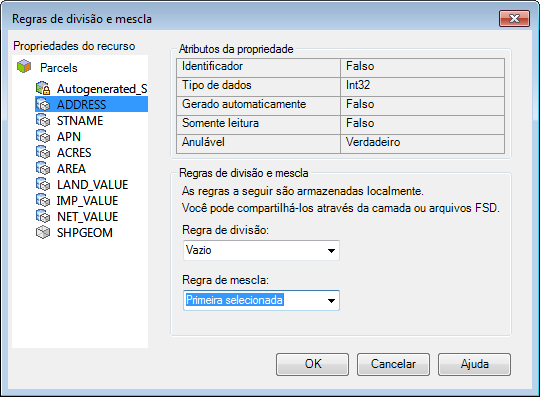

Para criar regras de divisão/mescla
Defina as regras para atribuir propriedades após uma operação de divisão mescla.
Cada propriedade do recurso Lotes é listada em Propriedades de recurso à esquerda. Duas propriedades (Geometria e FeatID) são geradas pelo armazenamento de dados, de modo que não é possível definir regras para elas. Se selecioná-las, é possível ver as regras que o armazenamento de dados utiliza para criá-las.
Se dividir este lote, é necessário especificar o número do endereço para cada novo lote que for criado.
Se mesclar vários lotes em um, o novo lote utiliza o número de endereço do primeiro lote selecionado para mesclar.
| Propriedade | Regra de divisão | Regra de mescla |
| ACRES | Proporcional com base em Area2D (Geometria) | Soma |
| APN | Copiar | Primeira selecionada |
| ÁREA | Proporcional com base em Area2D (Geometria) | Soma |
| IMP_VALUE | Proporcional com base em Area2D (Geometria) | Soma |
| LAND_VALUE | Proporcional com base em Area2D (Geometria) | Soma |
| NET_VALUE | Proporcional com base em Area2D (Geometria) | Soma |
| PRIMARY_INDEX | Vazio | Primeira selecionada |
| STNAME | Copiar | Primeira selecionada |
