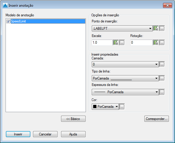

  3. Na caixa de diálogo Inserir anotação, em Modelo de anotação, selecione a caixa de seleção Velocidade.
    Qualquer outro modelo de anotação definidos no desenho também poderia ser listado aqui.
  4. Clique em Inserir.
    Os valores de limite de velocidade em texto azul são adicionados ao lado de cada rua, com base nos dados do objeto associados com os objetos da rua.
