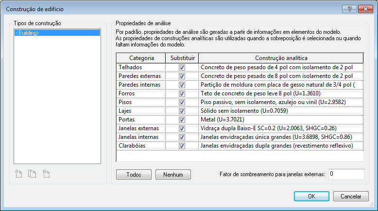

      A caixa de diálogo Construção de edifício exibe a lista de categorias de elementos, com a caixa de seleção Substituir selecionada para todas as categorias.
  4. Na caixa de diálogo Configurações de construção, faça o seguinte:
    1. Para continuar usando as configurações padrão para algumas categorias, desmarque suas caixas de seleção Substituir. Clique em Nenhum para limpar as substituições para todas as categorias.
    2. Para uma categoria para a qual você deseja alterar as propriedades térmicas, assegure que Substituir esteja selecionado. Na coluna Construção analítica, utilize a lista suspensa para selecionar a construção desejada.
      Para obter detalhes sobre cada construção analítica, faça o download do deste arquivo.
    3. Clique em OK.
Quando você executa a análise de energia, as construções analíticas são utilizadas para estas categorias de elementos. Para elementos em outras categorias, os valores padrão continuarão a ser utilizados.
