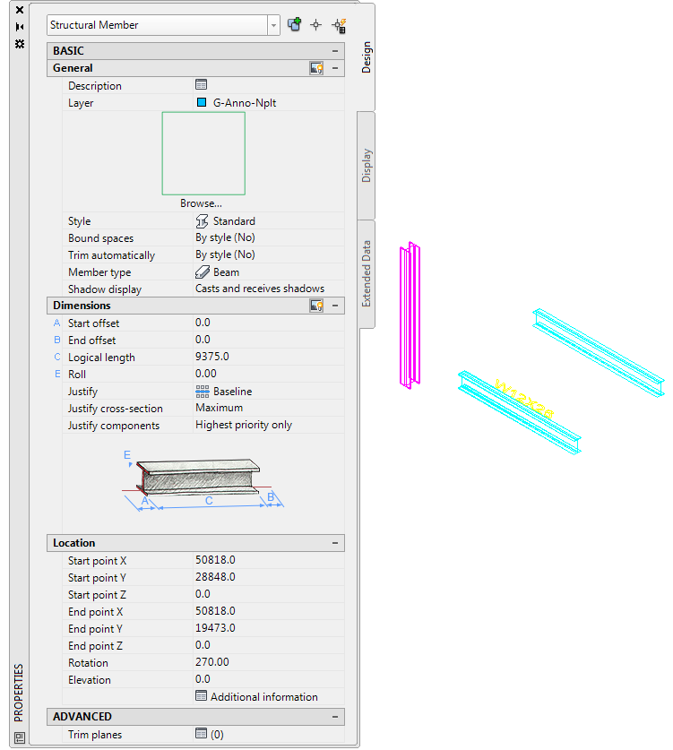

As propriedades do AutoCAD Architecture são geradas a partir das propriedades do Revit, como segue:
Propriedade do AutoCAD Architecture Propriedade do Revit
Descrição Comentários (Dados da identidade)
Camada Arquivo de mapeamento de camada do Revit. Para obter mais informações, consulte Camadas para exportação DWG/DXF e Níveis para exportar DGN.
Estilo Tipo
Tipo de membro (Viga/Contraventamento/Coluna) Tipo de objeto do Revit
Deslocamento inicial

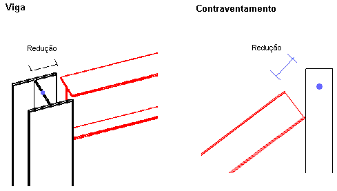

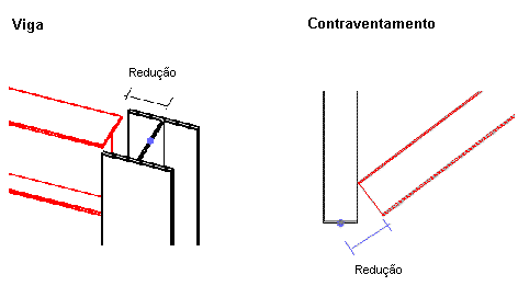

  • Vigas/Contraventamentos: A redução é calculada automaticamente pelo Revit para o ponto inicial
  • Colunas: deslocamento base
Deslocamento final
  • Vigas/Contraventamentos: A redução é calculada automaticamente pelo Revit para o ponto final
  • Colunas: deslocamento superior
Comprimento lógico
  • Vigas/Contraventamentos: comprimento
  • Colunas: não aplicável
Inclinação longitudinal 0 (Valor padrão)
Justificar
  • Vigas/Colunas: centro superior (Valor padrão)
  • Contraventamento: centro mediano (Valor padrão)
Justifique utilizando extensões gerais Sim (Valor padrão)
Ponto inicial X/Y/Z Coordenadas X/Y/Z da curva do ponto inicial
Ponto final X/Y/Z Coordenadas X/Y/Z da curva do ponto final
Rotação
  • Vigas/Contraventamentos: ângulo
  • Colunas: orientação da coluna no sistema de coordenadas globais
Elevação Nenhuma propriedade correspondente; calculada pelo AutoCAD Architecture com base nas coordenadas X/Y/Z da curva
Informações adicionais (Localização) nenhuma propriedade correspondente
Planos de apara nenhuma propriedade correspondente
Hiperlink nenhuma propriedade correspondente
Notas nenhuma propriedade correspondente
Documentos de referência nenhuma propriedade correspondente
