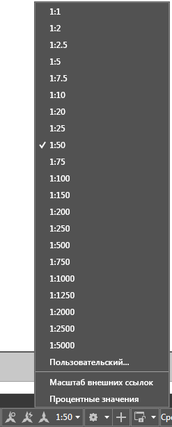

Масштаб аннотаций представляет собой параметр, связанный с вкладкой модели и видовыми экранами пространства листа, он также сохраняется с видами модели. Масштаб аннотаций управляется значением системной переменной CANNOSCALE, задающей текущий масштаб аннотаций. Видам модели и видовым экранам пространства листа можно назначать различные масштабы аннотаций.
Задайте текущий масштаб аннотаций, выбрав его в раскрывающемся меню "Масштаб аннотаций".
