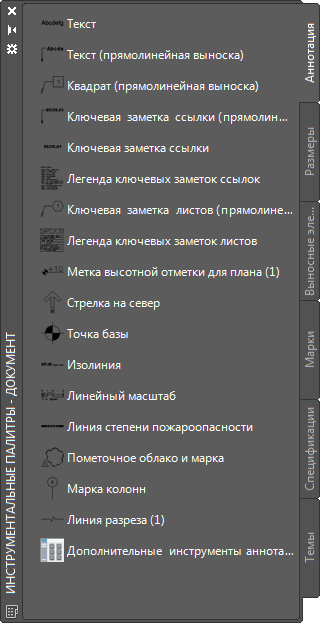

Инструменты аннотаций служат для создания объектов аннотаций, соответствующих определенному масштабу аннотаций. Инструмент аннотаций представляет собой настраиваемый инструмент AutoCAD Architecture для нанесения на чертеж следующих типов аннотаций.
Инструменты аннотации отображаются на вкладке "Аннотация" инструментальной палитры "Документ".

Конкретный вид аннотации, ее внешний вид и другие характеристики определяются редактируемыми значениями, представленными в таблице "Свойства инструментов", доступ в которую возможен из контекстного меню инструмента.
