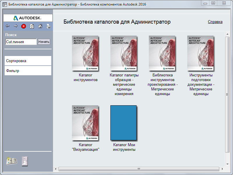

Окно Библиотеки компонентов обычно разделено на две части (отображаемые в Библиотеке компонентов Интернет-страницы занимают все окно). Каталоги инструментов и их содержимое отображаются в правой части. При запуске Библиотеки компонентов персональная библиотека каталогов под именем Библиотека компонентов <имя_пользователя> отображается в правой части. Левая часть предназначена для навигации, поиска инструментов, сортировки каталогов и фильтрации отображаемых каталогов. Функции кнопок в верхней области левой части окна аналогичны функциям эквивалентных элементов управления обозревателя Интернета.
При этом отображаются либо все каталоги библиотеки, либо группа каталогов, прошедшая фильтрацию по типу.
Данная процедура позволяет открыть Библиотеку компонентов с помощью командной строки Windows даже при неактивной программе AutoCAD Architecture.
