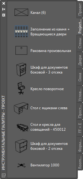

Для работы с элементом каталога инструментов в AutoCAD Architecture перетащите его в рабочее пространство программы. При перетаскивании инструментальной палитры в рабочее пространство она добавляется к набору стандартных (заданных по умолчанию) инструментальных палитр.
Набор инструментальных палитр AutoCAD Architecture с добавленной инструментальной палитрой
Инструментальная палитра, добавленная в набор палитр, становится его частью, доступной при каждом запуске программы AutoCAD Architecture.
