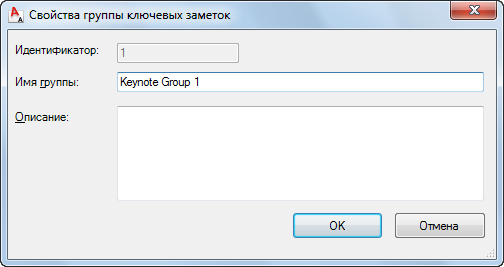

  4. Нажмите .
    Открывается диалоговое окно "Свойства группы", где в поле идентификатора "Только считывание" отображается идентификатор базы данных для редактируемой группы.
  5. Введите необходимые значения "Имени группы" и "Описания" и нажмите "ОК".
