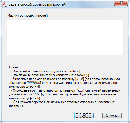

- Выберите
- Выберите базу данных из списка "База данных ключевых заметок".
- Нажмите
, чтобы открыть диалоговое окно "Задать способ сортировки ключей".
- В диалоговом окне "Задать способ сортировки ключей" введите маску сортировки ключей для каждого шаблона ключей в выбранной базе данных. Для каждой маски используйте отдельную строку.
- Нажмите "OK".
