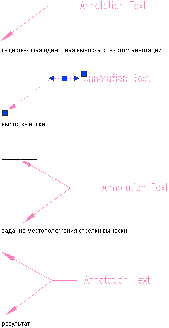

Эта процедура используется для добавления линий в следующие инструменты аннотаций и для и удаления линий из них:
- Текст (прямолинейная выноска)
- Квадрат (прямолинейная выноска)
- Ключевая заметка ссылки (прямолинейная выноска)
- Ключевая заметка листа
- Выберите существующую выноску.
- Щелкните правой кнопкой мыши и выберите в контекстном меню пункт "Добавить выноску".
Будет добавлена новая выноска, начиная от ближайшей точки на линии выноски или от указываемого обозначения.
- Укажите новое положение стрелки выноски.
