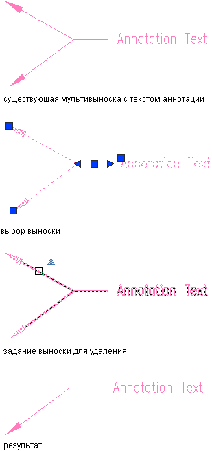

Эта процедура используется для добавления и удаления выносных линий из следующих инструментов аннотаций:
- текст (прямолинейная выноска),
- квадрат (прямолинейная выноска),
- ключевая заметка ссылки (прямолинейная выноска),
- ключевая заметка листа.
- Выберите существующую многострочную выноску.
- Щелкните правой кнопкой мыши и выберите в контекстном меню пункт "Удалить выноску".
- Выберите удаляемую выноску.
