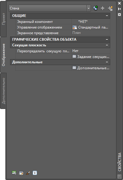

Вкладка "Отображение", когда объекты не выбраны

просмотреть или изменить графические свойства, применяемые ко всему объекту на уровне, который в текущий момент задан значением параметра "Управление отображением", |
для компонента "Отображение" выберите *НЕТ*, затем в категории "Графические свойства объекта" измените значение или нажмите кнопку электронной таблицы , чтобы изменить свойство или набор требуемых свойств. Свойства, показанные в этой категории, зависят от типа выбранного объекта. Более подробную информацию об изменении графических свойств для конкретного типа объектов см. в соответствующих разделах "Справки", например "Стены" или "Двери". В каждом из этих разделов содержатся подразделы для всех категорий графических свойств. |

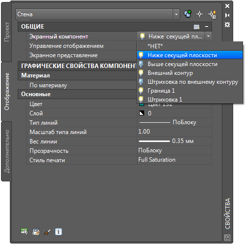

- Если объект уже выбран, в категории "Общие" на вкладке "Отображение" выберите компонент из раскрывающегося списка "Экранный компонент".
Цвет значка лампочки, предшествующего имени каждого компонента, показывает, является ли компонент видимым (желтый) или невидимым (синий) в текущем экранном представлении. Когда список открыт, можно щелкнуть один или несколько из этих значков, чтобы изменить настройку видимости для связанных компонентов. Внесенные изменения вступают в силу на чертеже, если щелкнуть имя компонента, чтобы закрыть раскрывающийся список, нажать клавишу Enter или щелкнуть где-нибудь вне списка. При нажатии клавиши ESC список закрывается, и все изменения параметров видимости, внесенные в открытый список, отменяются.

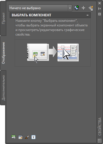

- Если объект не выбран, в нижней части вкладки "Отображение" нажмите
, а затем выберите экранный компонент в области рисования.
- Независимо от того, выбран объект или нет, можно щелкнуть правой кнопкой мыши в области чертежа, выбрать в контекстном меню команду "Выбрать компонент", а затем щелкнуть экранный компонент, который требуется изменить.

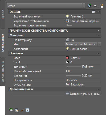

Вкладка "Отображение" с выбранным экранным компонентом объекта
Прим.: Параметры свойства, показанные на вкладке "Отображение" для выбранного компонента, определяются системой экранного представления. В большинстве случаев эти параметры не будут совпадать с параметрами связанных слоев (заданных по умолчанию или переопределенных) в Диспетчере свойств слоев.
- Введите или выберите новое значение для графических свойств, которые требуется изменить. Результат изменений сразу же можно видеть в области рисования. Следует помнить, что свойства на вкладке "Отображение" изменяются в зависимости от выбранного объекта и компонента. Большинство этих отличий очевидно. Более подробную информацию об изменении графических свойств для конкретного типа объектов см. в соответствующих разделах "Справки", например "Стены" или "Двери". В каждом из этих разделов содержатся подразделы для применимых категорий графических свойств.
Прим.: Если параметру "По материалу" присвоено значение "Да", изменения применяются ко всем объектам с экранными компонентами, управляемыми определением материала, заданным в свойстве "Имя", независимо от значения в поле "Управление отображением". Это называется переопределением определения материала. Когда значение параметра "По материалу" равно "Да", открыт доступ к раскрывающемуся списку экранных компонентов материалов и можно изменить настройки их видимости, используя те же методы, которые описаны для экранных компонентов на предыдущем шаге.

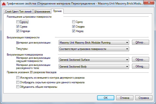

В этом случае на вкладке "Отображение" появляется категория "Дополнительно" с кнопкой "Дополнительные свойства" (
), открывающей диалоговое окно, в котором можно просмотреть и изменить графические свойства, связанные с определением материала, например размещение штриховки поверхности и визуализацию поверхности, как показано ниже.
Вкладка "Прочие" для переопределения определения материала

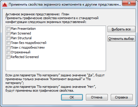

- Если требуется применить изменения к другим экранным представлениям на том же уровне, указанном значением в поле "Управление отображением", щелкните на значке таблицы
в строке заголовка категории "Общие". (Обратите внимание, что значок таблицы доступен только при выборе экранного компонента, а таблица содержит только экранные представления, применимые к данному компоненту.)
Таблица для применения изменений к другим экранным представлениям
- Выберите в таблице экранные представления, к которым требуется применить изменения, и нажмите "ОК".
Прим.: Если параметру "По материалу" присвоено значение "Да", к выбранным экранным представлениям будет применен только этот параметр и параметр "Компонент видимый". Если параметру "По материалу" присвоено значение "Нет", к выбранным экранным представлениям будут применяться все параметры графических свойств компонента.
