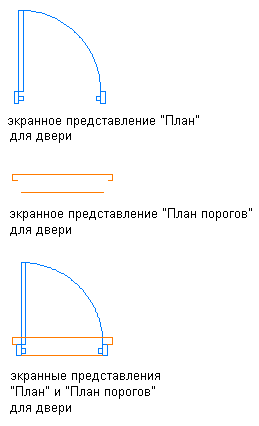

Набор экранных представлений может содержать более одного экранного представления для объекта. Например, набор экранных представлений для печати плана пола может включать экранные представления плана и плана порогов для дверей.
Для отображения двери "ЭП плана" и "ЭП плана порогов" используются по отдельности или совместно
