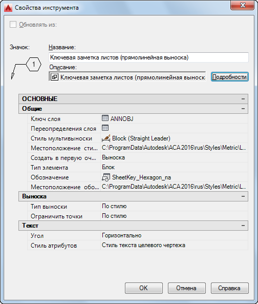

AutoCAD Architecture содержит несколько стандартных инструментов вставки ключевых заметок в чертеж. Если программа не была настроена в соответствии с требованиями конкретного пользователя, эти инструменты можно найти в палитре образцов инструментов аннотации. Доступ к ним можно получить также через каталог "Инструменты документирования" в Библиотеке компонентов. Кроме того, их можно скопировать в любую инструментальную палитру с помощью функции i-drop. Такие инструменты вставки ключевых заметок создаются из основного инструмента аннотаций и могут быть отредактированы в соответствии с требованиями конкретного проекта через таблицу "Свойства инструмента", в которую можно войти из контекстного меню.
Механизм, позволяющий инструменту аннотаций вставлять ключевые заметки, реализуется через поле "AD-ключевые заметки". Здесь содержится объект Мтекст, определяющий тип и формат аннотации ключевой заметки, подлежащей вставке, и включающий в себя автоматически обновляемое значение поля, служащее заместителем фактической ключевой заметки. Сама ключевая заметка извлекается из базы данных; ее можно или заранее задать для выбранного объекта, или выбрать вручную в диалоговом окне "Выбор ключевой заметки". В тех случаях, когда приходится много раз вставлять одну и ту же ключевую заметку, можно сконфигурировать поле AD-ключевых заметок таким образом, чтобы оно не служило заместителем, а содержало конкретную ключевую заметку.
Для инструментов вставки ключевых заметок ссылок содержимое поля "AD-ключевые заметки" задается в качестве стандартного свойства текста в электронной таблице "Свойства инструмента". Для инструмента вставки ключевых заметок листов содержимое поля "AD-ключевые заметки" задается в виде определения атрибута внутри блока, указание на которое содержится в свойствах "Символ" и "Местоположение символа". В любом случае можно вставить поле "AD-ключевые заметки" или отредактировать имеющееся поле с помощью диалогового окна "Поле".
