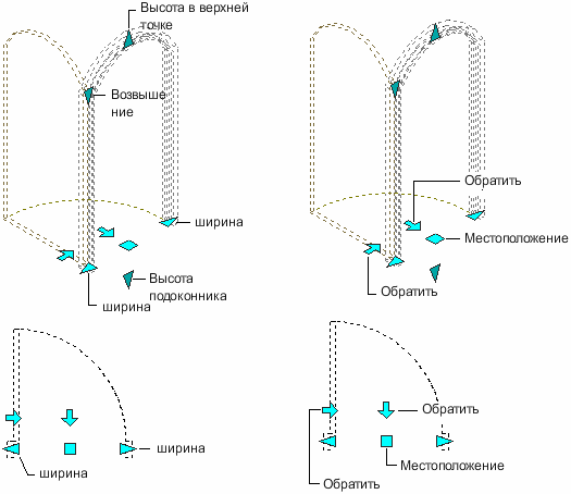

Для изменения дверей можно использовать следующие ручки:
Ручка Описание
(Ширина) Можно изменять ширину двери.
Прим.: Вначале ручка установлена таким образом, чтобы изменение размера было ограничено одним из стандартных значений, указанных в стиле двери.
Переключение между стандартными и пользовательскими размерами производится с помощью клавиши Ctrl.
Серия особых отметок показывает стандартные величины выбранного размера. По мере перемещения ручки ее действие распространяется на каждую отметку с отображением текущего размера.
Размер и цвет отметок ручки указывает на то, приведет ли выбор стандартного значения данного размера к созданию двери стандартного размера. Например, если задано нестандартное значение высоты двери, то, даже если ширина двери будет задана в стиле стандартной, размеры двери все же будут считаться нестандартными. Длинные серые отметки указывают на возможность установки стандартного размера, короткие красные - на то, что для другого размера уже задано нестандартное значение.
(Высота) Можно изменять высоту двери.
(Местоположение) Можно перемещать дверь на стене.
(Перевернуть навеску) Можно изменять сторону навески двери.
(Перевернуть направление размаха) Можно изменять направление размаха двери.
Возвышение
Параметр "Возвышение" применим к дверям пятиугольной, сводчатой и готической формы.
