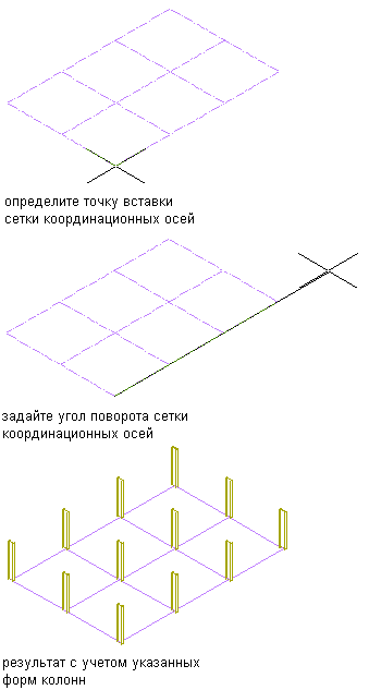

Создание сетки колонн с заданными формами колонн

  2. Задержите курсор над сеткой, чтобы сетка была подсвечена и появился список опций добавления колонн. (Необходимо нажимать клавишу CTRL для циклического переключения параметров.)
  3. Задайте точку вставки для колонны на сетке.
    Если требуется... то...
    добавление колонны в соответствующий узел сетки, переместите курсор на узел (или около него) и щелкните кнопкой мыши. В узел, ближайший к положению курсора, добавляется колонна.
    добавление колонны во все узлы сетки, нажмите клавишу CTRL и щелкните кнопкой мыши.
    добавление колонны в соответствующую точку на или внутри сетки, дважды нажмите клавишу CTRL, переместите курсор в ту точку, куда надо вставить колонну, и щелкните кнопкой мыши. Если в качестве значения параметра "Указать поворот на экране" на палитре свойств было выбрано "Да", то движением курсора поверните колонну вокруг ее оси выдавливания в требуемое положение, после чего щелкните кнопкой мыши; или же введите значение для угла поворота и нажмите Enter.
    Положительное значение соответствует повороту колонны против часовой стрелки вокруг оси выдавливания, если смотреть с конца (верх) в начало (низ).
  4. После окончания ввода колонн в сетку нажмите клавишу Enter для завершения выполнения команды.
