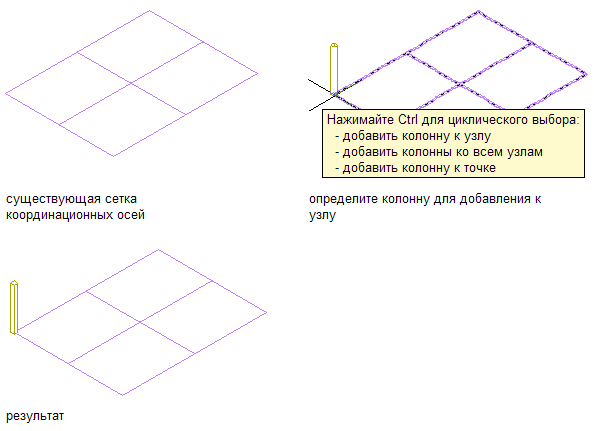

Добавление колонны в один узел сетки колонн

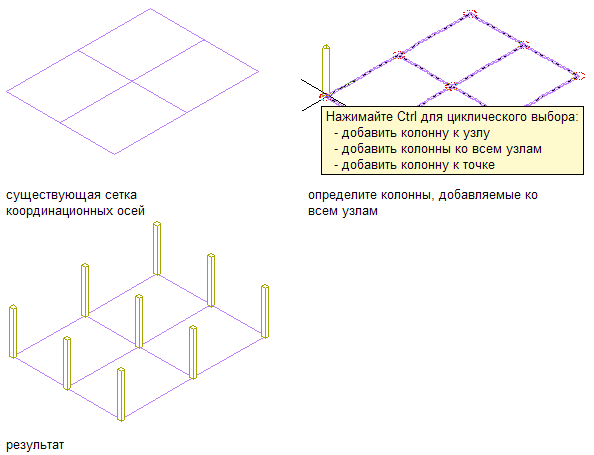

Добавление колонны во все узлы сетки колонн

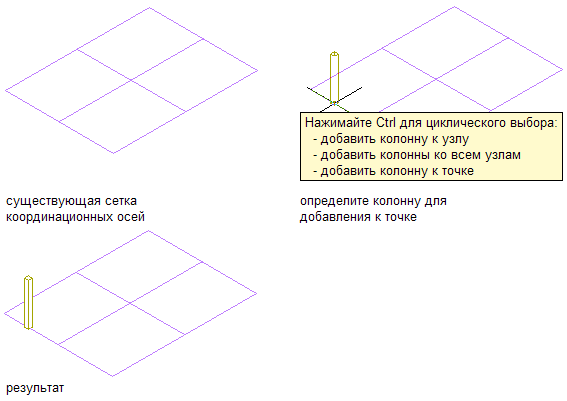

Добавление колонны в одну точку сетки колонн

    добавление колонны в соответствующий узел сетки, переместите курсор на узел (или около него) и щелкните кнопкой мыши. В узел, ближайший к положению курсора, добавляется колонна.
    добавление колонны во все узлы сетки, нажмите CTRL и щелкните кнопкой мыши.
    добавление колонны в соответствующую точку на или внутри сетки, дважды нажмите клавишу CTRL, передвиньте курсор в ту точку, куда надо добавить колонну, и щелкните кнопкой мыши. Если в качестве значения параметра "Указать поворот на экране" на палитре свойств было выбрано "Да", то движением курсора поверните колонну вокруг ее оси выдавливания в требуемое положение, после чего щелкните кнопкой мыши, или же введите значение для угла поворота и нажмите Enter.
