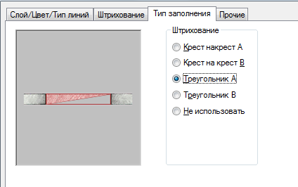

  14. Перейдите на вкладку "Тип заполнения".
  15. Выберите графическое представление штриховки проема.
    Указание графического представления штриховки проемов
