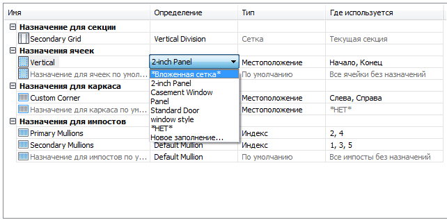

  7. Выберите назначение для ячейки в верхней правой рамке, нажмите правую кнопку и выберите "Переименовать"; затем введите описательное имя.
  8. В столбце "Элемент" выберите "Вложенную сетку".

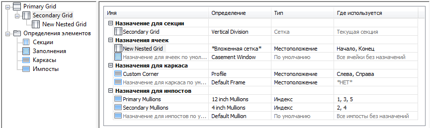

    Новая сетка добавляется в список сеток в левой секции окна. Если редактируется первичная сетка, новая сетка добавляется на вторичном уровне. Если редактируется сетка второго уровня, добавляется новая сетка третьего уровня и т.д.
    Создание вложенной сетки
    Положение новой вложенной сетки в дереве
