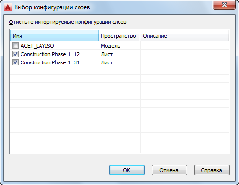

- Если используется файл DWG, DWS или DWT с несколькими сохраненными конфигурациями слоев, выберите нужную конфигурацию в диалоговом окне "Выбор конфигурации слоев" и нажмите "ОК".
