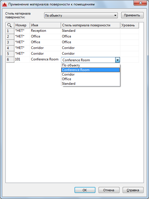

- Выберите
- В диалоговом окне "Применение материалов поверхности к пространствам" выберите стиль материала поверхности и нажмите кнопку "Применить".
- Нажмите кнопку ОК.
Пространства и стили материалов поверхности соотнесены между собой. Далее при вычислении количества помещений поверхности помещений рассчитываются в соответствии с материалами, как указано в стиле материалов поверхности.

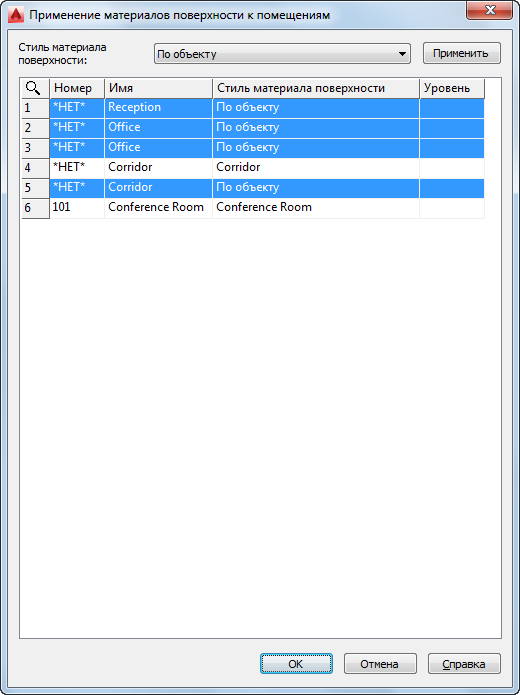

Все пространства на чертеже перечислены в диалоговом окне с информацией о номере, имени и уровне. Можно редактировать информацию, касающуюся только стиля материалов поверхности.
Стиль материалов поверхности
Список всех доступных стилей материалов поверхности.
Применить
Применение выбранного стиля материалов поверхности для одного или нескольких пространств.

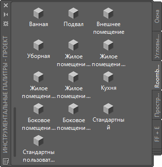

Команды управления стилями материалов поверхности
Инструментальная палитра Roombook содержит различные стили материалов поверхности. Команды связаны с файлом
Roombook Styles.dwg.
