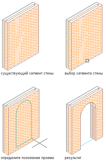

Данная процедура предназначена для создания проема с указанными параметрами.
Добавление проема в стену
  1. Откройте необходимую инструментальную палитру и выберите инструмент проем.
    При необходимости прокрутите изображение до появления нужного инструмента.

  7. При установке проема в стене укажите его местоположение:
    Если требуется ... то...
    расположить кромки проема на определенном расстоянии от края сегмента стены, выберите для параметра "Расположение вдоль стены" значение "Смещение/Центр", а затем введите значение параметра "Автоматическое смещение".
    центрировать проем на сегменте стены, выберите для параметра "Расположение вдоль стены" значение "Смещение/Центр", а затем укажите точку рядом с центром сегмента стены.
    расположить проем в произвольном месте вдоль стены, выберите для параметра "Расположение вдоль стены" значение "Нет".

  9. Укажите точку вставки проема в стену или укажите его автономность.
    установить проем в стену, выберите стену и укажите точку вставки в нее.
    установить автономный проем, нажмите клавишу ВВОД и укажите точку вставки и угол поворота проема.
  10. После установки проемов нажмите клавишу ВВОД.
