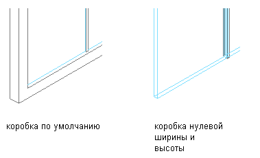

Совет: Чтобы удалить кромку каркаса и подстроить заполнение с учетом занимаемого каркасом места, следует создать определение каркаса с нулевыми длиной и шириной. Затем можно назначить такое определение той кромке каркаса, которую требуется удалить. Для заполнения необходимы угловые соединения, как при торцевом остеклении.
