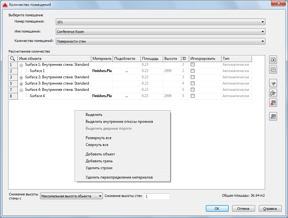

- Нажмите кнопку "Просмотр/редактирование результатов" для просмотра в диалоговом окне вычисленных количественных характеристик помещения.
- Для каждой вычисленной количественной характеристики помещения (поверхностей стен, поверхностей пола, поверхностей потолка) щелкните кнопку обзора
, чтобы просмотреть все связанные подобласти. - Подобласти (окна, двери, проемы и т. д.), относящиеся к рассчитываемой поверхности: имя, материал, размеры и т. д.
- Помимо автоматически обнаруженных подобластей можно вручную задать дополнительные подобласти, такие как плитка на стене или другие подобласти.
Снижение высоты стен
При выполнении расчета внутренних поверхностей стен для отдельных помещений во многих случаях необходимо учитывать отраженные потолки, дополнительные слои с перекрытием или плинтусы (плинтусы), которые находятся на высоте более 10 см и не нанесены на чертеж.

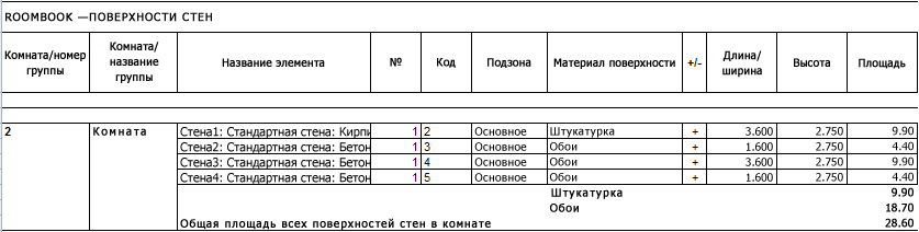

Показан пример плана этажа 2 x 4 м, состоящего из кирпичной стены и трех бетонных стен, где используются следующие оси стен для расчета поверхностей стен.
| Стена |
Расстояние в метрах |
| Кирпичная_стена1 |
3,60 |
| Бетонная_стена2 |
1,60 |
| Бетонная_стена3 |
3,60 |
| Бетонная_стена4 |
1,60 |
Если задать для стены без отделки высоту 2,75 м, при этом кирпичная стена покрыта штукатуркой, а бетонные стены — обоями, результаты в Excel будут выглядеть следующим образом:

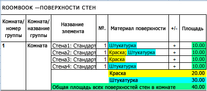

Расчет поверхности стен с различными материалами поверхности
Общая площадь поверхностей стен помещения по-прежнему составляет 40 м², даже если суммарная площадь отдельных поверхностей составляет (в данном случае) 50 м².
| Материал поверхности стен |
Площадь |
| Поверхности стен помещения |
40 м² (4 поверхности стен площадью 10 м²) |
| Оштукатуренная площадь |
30 м² (3 поверхности стены площадью 10 м²) |
| Окрашенная площадь |
20 м² (2 поверхности стены площадью 10 м²) |
