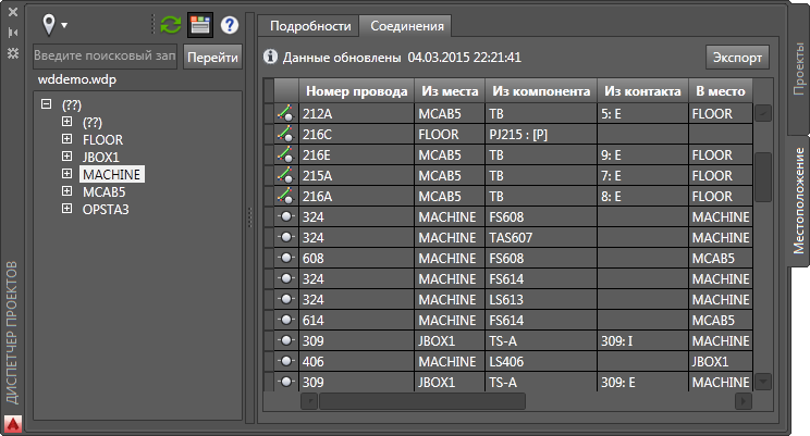

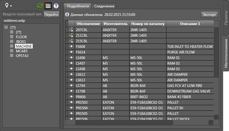

Панель подробных сведений и соединений (вкладка "Местоположение")
Отображение сведений о компоненте и входящей/исходящей проводке.

Панель "Подробности"
Отображение сведений о компоненте.
Панель "Соединения"
Отображение сведений о проводке и соединениях.

Доступные поля — панель "Подробности"
  • Позиционное обозначение. Позиционное обозначение на устройстве.
  • Изготовитель. Значение ИЗГОТОВИТЕЛЬ на устройстве.
  • Номер по каталогу. Значение КАТ на устройстве.
  • Описание 1. Значение ОПИС1 на устройстве.
  • Клеммная колодка. Значение ПОЗИЦ. ОБОЗН. КЛЕММНОЙ КОЛОДКИ на клемме.
  • Позиция. Значение ЭЛЕМЕНТ на устройстве.
  • Код сборки. Значение КОДСБОР на устройстве.
  • Категория. Таблица каталога для устройства, учитывающая значение ПРИМЯБЛОКА, тип компонента или имя блока.
  • Номинальное значение 1. Значение НОМИНАЛ1 на устройстве.
  • Номинальное значение 2.Значение НОМИНАЛ2 на устройстве.
  • Номер клеммы. Номер одноуровневой клеммы, список номеров многоуровневых клемм или номер провода для клемм, принимающих номер провода.
  • Описание 2. Значение ОПИС2 на устройстве.
  • Описание 3. Значение ОПИС3 на устройстве.
  • Функциональная группа. Значение ФУНКЦИОНАЛЬНАЯ ГРУППА на устройстве.
  • Место. Значение МЕСТО на устройстве.
Доступные поля — панель "Соединения"
В каждой строке сетки может содержаться два связанных компонента: "Откуда" и "Куда". Тип компонента определяется последовательностью проводов в сети. Можно задать ее самостоятельно или выбрать параметр по умолчанию "Обозначение/номер провода/порядок последовательности проводов", определенный на вкладке "Формат чертежа" диалогового окна "Свойства чертежа".
  • Номер провода. Номер, назначенный для провода.
  • Идентификатор провода. Идентификатор, назначенный проводу в Inventor.
  • Из функциональной группы. Значение ФУНКЦИОНАЛЬНАЯ ГРУППА на устройстве "Откуда".
  • Из места. Значение МЕСТО на устройстве "Откуда".
  • Из компонента. Позиционное обозначение на устройстве "Откуда".
  • Из контакта. Значение вывода на устройстве "Откуда", к которому подсоединен провод.
  • В функциональную группу. Значение ФУНКЦИОНАЛЬНАЯ ГРУППА на устройстве "Куда".
  • В место. Значение МЕСТО на устройстве "Куда".
  • В компонент. Позиционное обозначение на устройстве "Куда".
  • В контакт. Значение вывода на устройстве "Куда", к которому подсоединен провод.
  • Функциональная группа кабеля. Значение ФУНКЦИОНАЛЬНАЯ ГРУППА на обозначении кабеля для провода.
  • Место кабеля. Значение МЕСТО на обозначении кабеля для провода.
  • Тип провода. Тип провода, указанный в диалоговом окне "Создать/редактировать тип провода".
  • Цвет провода. Цвет провода, указанный в диалоговом окне "Создать/редактировать тип провода".
  • Сечение провода. Размер провода, указанный в диалоговом окне "Создать/редактировать тип провода".
  • Кабель. Позиционное обозначение на обозначении кабеля для провода.
  • Длина провода. Длина провода, заданная в Inventor.
