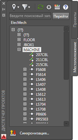

Вкладка "Местоположение" (диалоговое окно Диспетчера проектов)
Отображение устройств в проекте, организованных по функциональным группам и местам. Устройства включают стандартные компоненты, клеммы, модули ПЛК и обозначения кабеля.

Дерево компонентов
Отображение списка стандартных компонентов, клемм, модулей ПЛК, соединителей и обозначений кабеля. Различные типы устройства по-разному представлены в дереве компонентов. При вставке электрических компонентов рекомендуется использовать уникальные имена (код функциональной группы, код места и позиционное обозначение компонента), выводы и номера клемм. Например, если на чертеже есть обозначения кабелей, позиционные обозначения которых совпадают с позиционными обозначениями компонента, то компонент может повести себя непредсказуемо в виде дерева компонентов и на вкладке "Соединения". Такое часто случается с обозначениями клемм и кабелей при просмотре расположений.
Стандартный компонент
Значение позиционного обозначения. Разверните для просмотра назначенных выводов.
Клемма
Значение позиционного обозначения колодки: номер клеммы. В многоуровневой клемме все номера клемм разделены запятой. Разверните для просмотра описаний уровня.
Прим.: На клеммах, которые принимают номер провода, этот номер отображается на месте номера клеммы.
ПЛК
Значение позиционного обозначения. Разверните для просмотра всех значений выводов и адресов.
Соединитель
Значение позиционного обозначения разделено на две строки, одна из которых расположена на стороне штыря, а другая — на стороне гнезда. Разверните для просмотра выводов.
Кабель
Дочерний
Дочерний компонент исключается из дерева до тех пор, пока не будет вставлен родительский компонент.

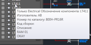

Прим.: Наведите указатель на узел устройства, чтобы отобразить дополнительные сведения об устройстве (например, каталожный номер и описание).
