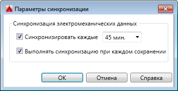

Диалоговое окно "Параметры синхронизации"
Задание расписания синхронизации данных для электромеханического проекта.
Список параметров
Синхронизация электромеханических данных
Этот параметр позволяет настроить расписание синхронизации электромеханических данных между Inventor и AutoCAD Electrical.
Синхронизировать каждые
Задание интервалов синхронизации данных.
Прим.: По умолчанию синхронизация происходит в фоновом режиме, поэтому работу можно продолжить в активном окне чертежа. Для изменения режима синхронизации используйте системную переменную AEEMXDATAUPDATEMODE.
Выполнять синхронизацию при каждом сохранении
Запуск синхронизации данных при каждом сохранении чертежа.
