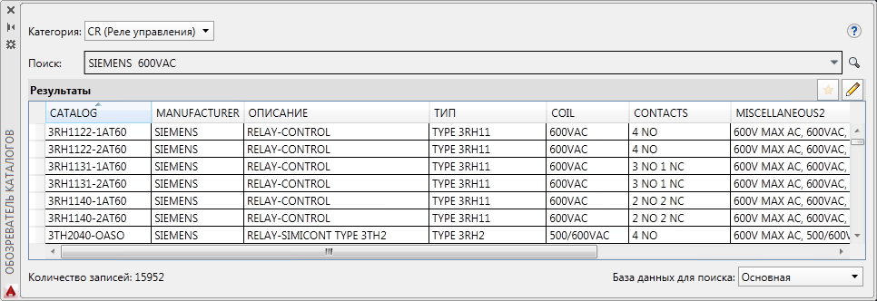

Например, при нажатии кнопки "Поиск" на катушке реле без значения по каталогу может понадобиться использовать обозреватель каталогов, чтобы найти обозначения Siemens для реле 600VAC. Отредактируйте файл базы данных каталога и выберите таблицу _LISTBOX_DEF. Введите запись со следующими значениями полей:
В следующий раз, когда обозреватель каталогов использует _LISTBOX_DEF для катушки реле, открывается диалоговое окно с предварительными настройками и выполняется поиск.
