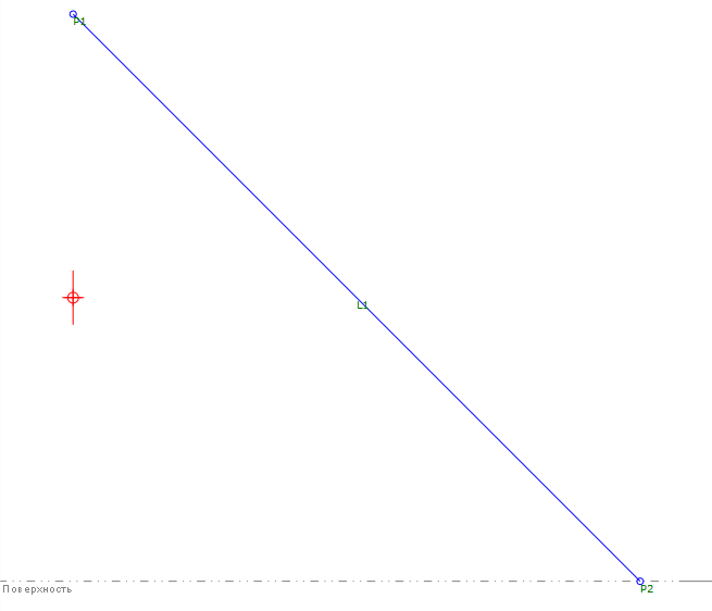

Примеры использования этого элемента геометрии можно просмотреть в следующем образце файла PKT:
Set Output Parameter Example.pkt
В этом образце файла PKT точка P2 создается на поверхности в соответствии с указанным значением дельта X относительно P1. Элемент "Set Output Parameter" (Задание выходного параметра) использует вызов интерфейса API, для получения значения откоса из L1. В дальнейшем другой элемент конструкции сможет ссылаться на значение откоса в качестве входного параметра.
