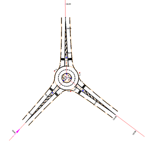

К функциям проектирования круговых перекрестков относятся несколько команд, позволяющих создавать и редактировать 2D круговые перекрестки.
Можно быстро создать 2D круговой перекресток из следующих компонентов:

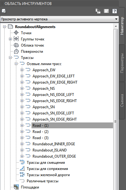

При создании кругового перекрестка автоматически создается группа новых трасс и полилиний, представляющих компоненты кругового перекрестка. В "Навигаторе" трассы круговых перекрестков добавляются в узел "Трассы"
"Трассы осевых линий" в случае, если для трасс не назначена площадка.
Если выбранные базовые трассы связаны с площадками, то созданные трассы кругового перекрестка отображаются в соответствующей коллекции "Площадки" в узле "Площадки"
"Трассы"
"Трассы осевых линий".
В "Навигаторе" нет коллекции, связанной с круговыми перекрестками. Созданные трассы круговых перекрестков отображаются в коллекциях "Навигатора" "Трассы"
"Трассы осевых линий" или "Площадки". Тип объекта "круговой перекресток" не существует.

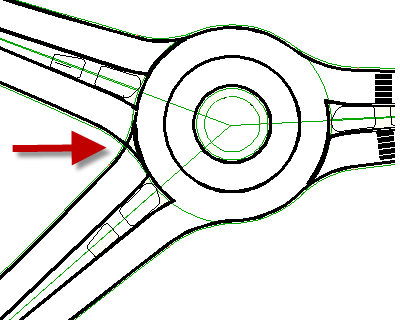

В случаях, когда скругления на пересечении для примыкающих дорог перекрывают друг друга при входе на круговой участок кругового перекрестка, не выполняется переход одного скругления на пересечении в другой. Небольшое наложение сохраняется, как показано на следующем рисунке.
