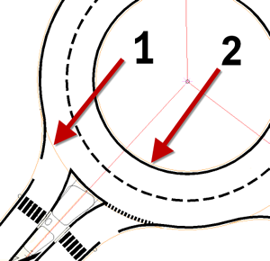

Центральные области круговых перекрестков
Центральная область кругового перекрестка содержит центральный островок безопасности, область проезда и внешнюю кромку кругового перекрестка.
Эта геометрия создана с помощью трасс, как показано на следующем рисунке. Первая стрелка (1) указывает трассу, которая определяет внешнюю кромку проезжей части кругового участка. Вторая стрелка (2) указывает трассу, которая определяет внутреннюю кромку проезжей части кругового участка. Посередине центральной области кругового перекрестка находится круговая трасса, определяющая центральный островок безопасности.
В следующей таблице представлено соглашение по именованию, которое используется по умолчанию для именования этих трасс. Префикс Roundabout можно изменить на другой префикс в соответствии с требованиями проекта. Суффикс "ВНЕШНЯЯ_КРОМКА" изменить нельзя.
Трасса примыкающей дороги Имя трассы
трасса, которая определяет внешнюю кромку центральной области кругового перекрестка (на рисунке трасса 1) Круговой_перекресток_ВНЕШНЯЯ_КРОМКА
трасса, которая определяет внутреннюю кромку центральной области кругового перекрестка (на рисунке трасса 2) Круговой_перекресток_ВНУТРЕННЯЯ_КРОМКА
трасса, которая определяет островок безопасности в центральной области кругового перекрестка Круговой_перекресток_ОСТРОВОК_БЕЗОПАСНОСТИ
Центральная область также может включать в себя дорожную разметку, созданную в виде смещения полилиний от области проезда и внешней кромки.
