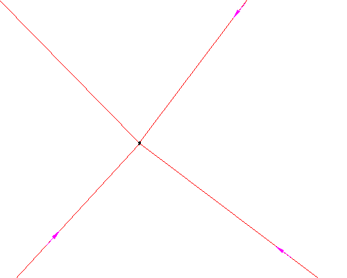

При создании кругового перекрестка из пересекающихся трасс после создания кругового перекрестка может потребоваться добавить дополнительные примыкающие дороги. Например, на следующем рисунке показаны две пересекающихся трассы.
В этом примере две трассы пересекаются, причем обе они проходят через место, где должен находиться круговой перекресток, с обеих сторон.

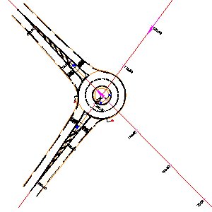

Если в этой ситуации запустить команду "Создать круговой перекресток" и выбрать эти две трассы, будет создан следующий круговой перекресток:
Этот круговой перекресток содержит только две примыкающие дороги. Если для кругового перекрестка требуется добавить примыкающие дороги, можно воспользоваться командой "Добавить примыкающую дорогу".
